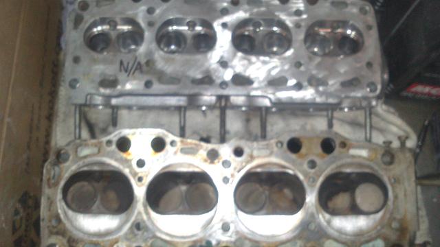

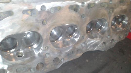

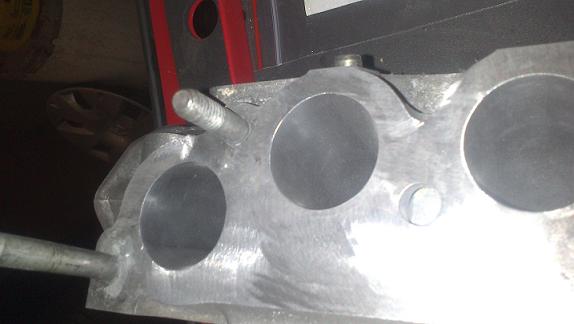

porting głowicy
jeszcze tylko planowanie na szlifierni i wymiana gniazd z prowadnicami na twardsze

narobiłem sie chyba bezsensu bo zrobiłem głowice z zaworami ssacy 37,5 wydech 31 a pgt ma ssacy 36 wydech 33
nie zwrociłem uwagi bo kupiłem ja na forum i była w gt
Re: składanie silnika
To zawiez zeby wstawili wieksze gniazda pod zawory z gt
