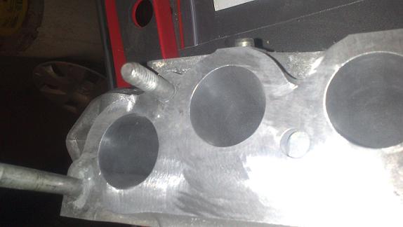

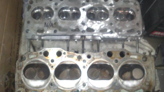

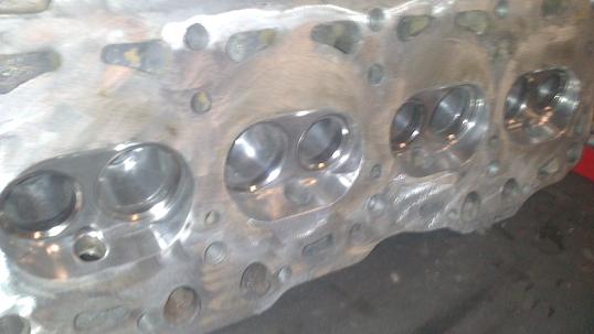

Post autor: wolks »
porting głowicy :D jeszcze tylko planowanie na szlifierni i wymiana gniazd z prowadnicami na twardsze

Post autor: wolks »
narobiłem sie chyba bezsensu bo zrobiłem głowice z zaworami ssacy 37,5 wydech 31 a pgt ma ssacy 36 wydech 33 :twisted: nie zwrociłem uwagi bo kupiłem ja na forum i była w gt :evil:
Re: składanie silnika
To zawiez zeby wstawili wieksze gniazda pod zawory z gt

hz10 pisze:a ja mam fajną czapke z zaworami 40mm ssącymi.
pokaz fotki :D ja mam drugą ori od pgt i sobie przymierzałem jak wsadzic wydech od pgt ale ciezko to widze :? głowiczka tez jest inna ma inne odstepy miedzy szklankami róznica 0.5mm nie wielka ale czemu jest?
