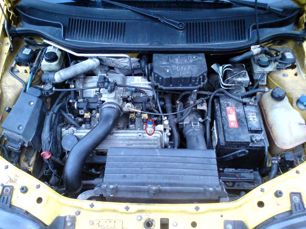

1. Mam taki czujnik 110c podobno on jest od temperatury wtrysków czy coś takiego a ja miałem go przykręconego do głowicy. Gdzie on dokładnie ma być przykręcony?

ad1. ma byc przykręcony miedzy 3 a 4 wtryskiwaczem
