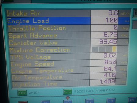

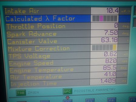

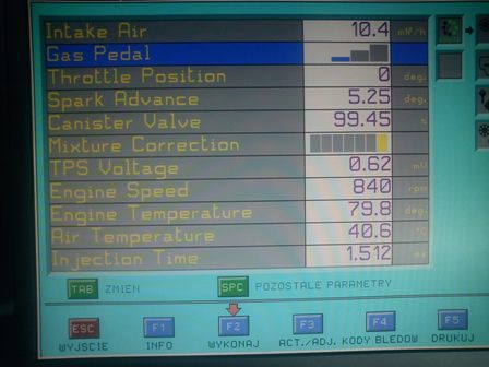

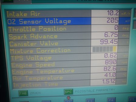

Czy ktoś z kolegów mógłby mi pomóc w naprawie mojego PGT. Problem jest taki że odpala normalnie, ale nie trzyma obrotów, obroty spadają poniżej 1000 aż gaśnie. Ponowne uruchomienie bezproblemowe i znowu gaśnie. Jak przytrzymam pedał gazu to pracuje wchodzi na obroty choć nieraz się ''dusi'' i także go ciężko utrzymać na obrotach.

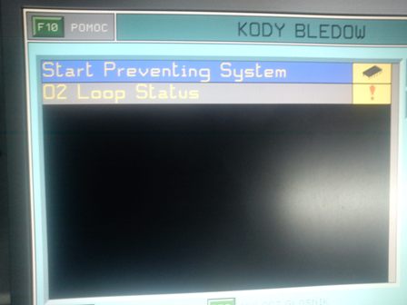

Podłączyłem eroscana aby odczytać jakieś nieprawidłowości i za każdym razem wyskakuje błąd:O2 Loop Status
Dodam kilka fotek może to będzie jakaś wskazówka, ja już tydzień nad nim siedzę i niestety bez efektu.
Za każdą poradę z góry bardzo dziękuję.

Mapa się rozjechała, ponieważ jest maksimum korekcji, a samochód gaśnie.
Sprawdź sondę lambda lub nieszczelności pod kolektorem wydechowym, aż do lambdy.
Standardowo dolot musi być szczelny.

Sprawdziłem chyba wszystko co było możliwe, niestety nie dałem rady znaleźć usterki. W dalszym ciągu autko nie trzyma obrotów, jak go przy gazuje i wejdzie na obroty(choć nieraz dusi się) to równo chodzi tak powyżej 3000 tyś., na wolnych obrotach silnik nie równo pracuje, obroty ''skaczą'' i gaśnie.
Poprzedni właściciel bardzo zaniedbał samochód i chyba efekty tego wychodzą. Może jest ktoś z szanownych forumowiczów ze śląska i miał by czas zajrzeć do tego autka bo tutaj potrzeba chyba fachowej ręki.
