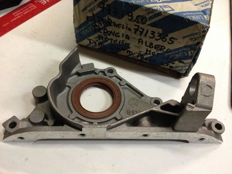

Na pewno ktoś wstawiał. Jak wiadomo czujnik w UT jest w innym miejscu niż w GT. Jak rozwiązaliście mocowanie ?
Re: Uno turbo - czujnik położenia wału z GT koło 60 -2
Najlepiej całą alu obudowę wstawić od wersji z 60-2.

To to jest jakas obudowa ? Czyli musze zdejmowac rozrząd ?
Sorry ,że lamerskie pytanie ale do tej pory myslalem ze to jest jakos w bloku :)
Ma ktos taki wynalazek na zbyciu np. Zuzio ?
Obudowę uszczelniacza wału ;)

No fajowo :) Dzięki za podpowiedź. Ma ktoś coś takiego na zbyciu ?
