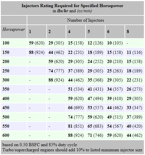

Witam wszystkich.. Szybkie pytanie. Składam swoje PGT, mam pompę paliwa Walbro 255, turbo TD05 z Evo 8 i wtryski od Saaba Aero 2.0 T - 330ccm. Dodam że Saab w serii ma 210km, po programie dochodzą do 260km nadal na seryjnych wtryskach.. u siebie chcę otrzymać wynik z 2 - jką z przodu.. myślicie że takie wtryski ogarną temat?? z góry dzięki za podpowiedzi ;)

Strojone na seryjnym ecu, det, czy jakiś standalone ?
Wtryski powinny ogarnąć 200, ile więcej to zależy tez jakie ciśnienie na listwie będzie ;)

Tak, seryjne ecu.. Dzięki bardzo, bo miałem wątpliwości małe.. mam jeszcze wtryski od evo 8 - 560ccm, jednak wydaje mi się że to przerost formy nad treścią.. ;)
