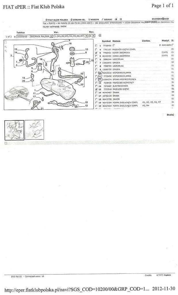

Zbiornik rdzewiej w zgrzewie, od srodka jak masz paliwo to nie ma jak zardzewieć. Ten sam problem maja seicento. Plastikowy zbiornik z nakretka i uszczelką kupiłem za 60zł obejmy w ASO duza z osłoną tłumika 90zł(10) mniejsza 38zł(11) spinka do linki ręcznego 6zł(12) (rys.)
