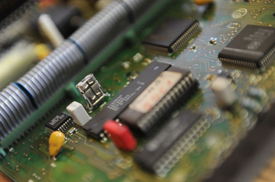

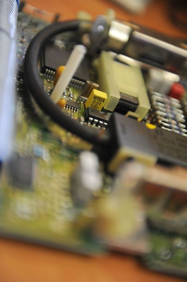

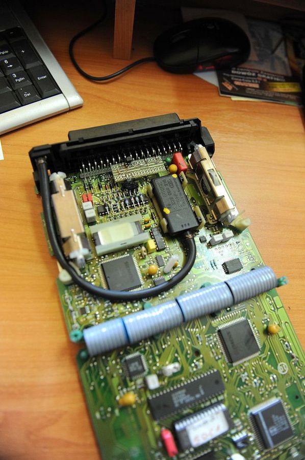

Witam.

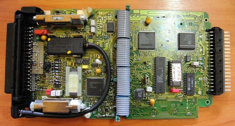

Mam zamiar wziąć cię za przerobienie odcinki na 8 tys. Dziś rozebrałem komputer i pytanie?
1. Zmienieć kwarc ten mniejszy 10khz na 14khz ? Czy ten większy w obudowie ?

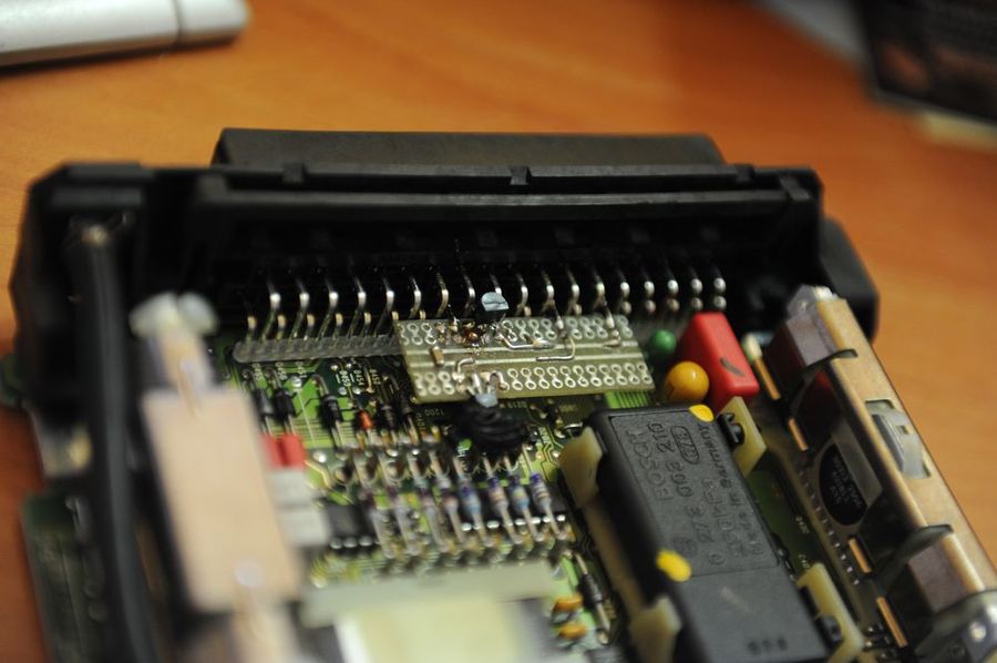

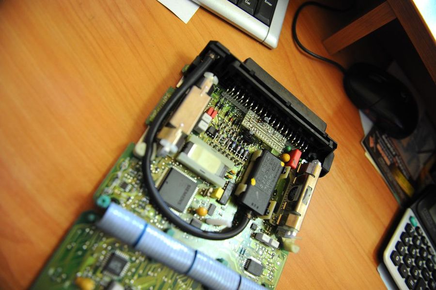

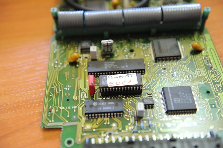

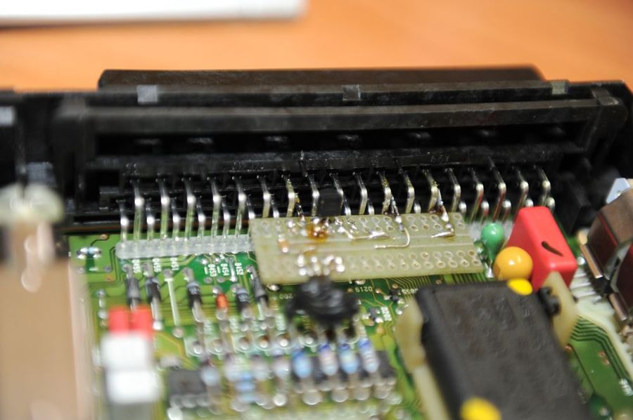

2. Ktoś już rozbierał ten komputer i coś grzebał? Pewnie był z innego samochodu? Ktoś coś dziwnego tam wlutował. CTBC238B i BC307B oraz opornik na uniwersalnej płytce. Na chip'ie na aulminiowej naklejce pisze Czarnym pisakiem Punto GT a czerwonym 5DC1 albo 50C1.
Co to jest? Co ktoś robił?
Dodaję zdjęcia sterownika Bosch 0 261 204 159

Samochód dużo pali bo z 18l/100 przy wymiare spokojnej jeździe poza miastem, i moje pytanie jest takie czy to wlutowane coś z tranzystorami opornikami to może być emulator sondy ? Czy po odłączeniu sondy i odpaleniu powinien wyskoczyć jakiś błąd ?
Podejrzewam że ktoś wymienił komputer z innego gt a tam było coś grzebane może nawet chiptuning i z tond etykietka na chipie. I może dlatego emuluje sonde bo źle wskazywała ? Albo mam walniętą sondę i niby pokazuje że jest ok a w rzeczywistości go zalewa?

5DC1 to suma kontrolna seryjnego wsadu
, chyba że ktoś zmieniał wsad w ten sposób, żeby zachować sumę.
Piny, do których została dolutowana płytka mówią same za siebie...

To będę musiał jeszcze raz go rozebrać i spisać piny. A czy tak po zdjęciu możesz mniej więcej określić co to coś robi ?dj_o pisze:5DC1 to suma kontrolna seryjnego wsadu, chyba że ktoś zmieniał wsad w ten sposób, żeby zachować sumę.

Ustrojstwo jest przylutowane do 8, 12 i 14 pinu.
Z czego 8 pin jest przecięty i przechodzi sygnał przez tą właśnie płytkę. Z tego co patrzyłem to 8 sygnałowy z z czujnika halla od fazy wtrysku, 12- +5v i 14 gnd.
Co to może robić? Przestawia fazę wtrysku ?
Czym się różnią te sterowniki 0261203099, 0261203841, 0261204159 ? Wszystkie są od pgt

Wy lutowałem to badziewie i się nic nie zmieniło. Zmieniłem przepływkę i tak samo nic. Zostaje tak :
1- walnięta sonda (złe wskazania)
2- Komputer
3- Wtryski leją albo coś z regulatorem (wtryski seria : 0 280 150 701)
Czy może tak być że regulator padł albo jakiś wtrysk strasznie leje ?. Jeden z dołu jest minimalnie odymiony.
2- Komputer

a po wylutowaniu tego badziewia połączyłeś z powrotem przeciętą ścieżkę?

To był przecięty pin i go połączyłem ^^Echuu pisze:a po wylutowaniu tego badziewia połączyłeś z powrotem przeciętą ścieżkę?
