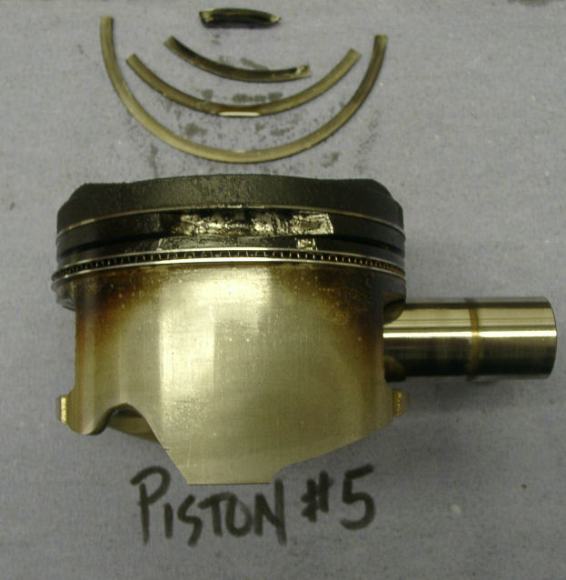

To taki czujniczek który w wypadku pojawienia się spalania detonacyjnego KLIK daje cynk, żeby ECU zmieniło kąt wyprzedzenia zapłonu.
Jak go odepniesz to w seryjnym ut pewnie nic się nie stanie bo raczej nie zastuka, ale jakby tak to np. tłoki mogą pogubić półki :)
