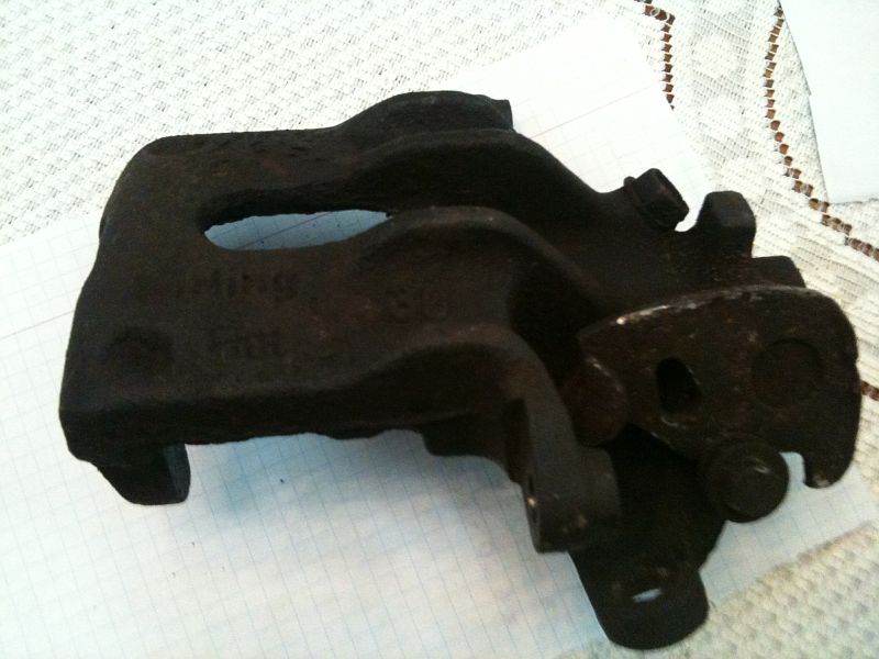

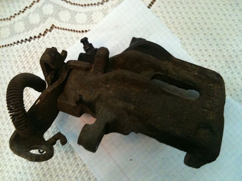

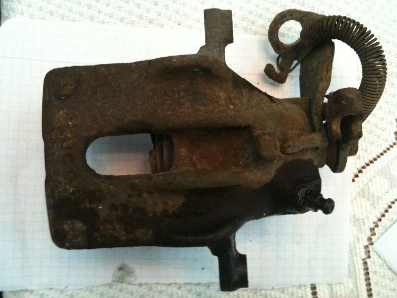

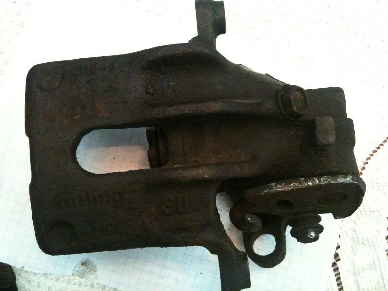

mam problem z tylnymi hamulcami uno turbo - mój problem polega chyba na ostatnim właścicielu pojazdu i jego zapędzie do agrotuningu...
do rzeczy, problem polega na tym że mam 2 różne zaciski - od strony kierowcy Girling (z napisem 978-6 obok większe 4 i poniżej duże 30) i od strony pasażera Lucas (4754/5 7C07 2 jaksaś piramidka i poniżej duży napis 34) - przy czym ten Girling ma mocowanie linki ręcznego od spodu gdy Lucas od tyłu
który zacisk jest z UT, oraz z czego jest ten 2gi?
krew mnie powoli zalewa z tym samochodem :/

Ten na pierwszych dwoch fotkach jest ori z UT drugi z punot lub coupe :wink:

doszedłem że ten na dole najprawdopodobniej pochodzi z Alfa Romeo 145
http://allegro.pl/zacisk-hamulcowy-praw ... 51544.html" target="_blank
wypucować aby śmigały i założyć tak jak są, rajt?

Jak nie sa pozapiekane to rajt :D ale raczej sa jak na nie ostanio patrzylem :roll:

ten lucasa chodzi normalnie, w sensie wysuwa się ten bolec i można ruszać tym wichajstrem od ręcznego, ten z ut natomiast ani drgnie

napisy 30 i 34 to srednica tloczka, kup drugi z alfy i juz
