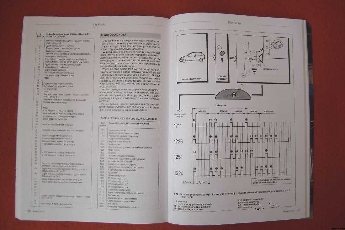

Przejrzyj cały układ dolot -> turbo -> przepustnica :) może być jakas nieszczelność i dlatego tak mało pompuje turbina
P.S. Podjedz do tych aso i pokaz im to :P
http://fiatpunto.com.pl/largeimg,IMG_46 ... 5f9848.jpg" target="_blank" target="_blank" target="_blank
