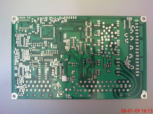

Płyteczka VEMS zamówiona :D . Czekam az przyjdzie :D.

Właśnie tu jest problem bo sporo jak za samą płytke. Dorwałem schematy ale niestety nie takie jak cza doknca. Wersja plytki v3.3 czyli ze wszystkim. I tak firma krzykla mi po 100zł za obrobke kazdego pliku+100zł za sztuke płyteczki. Płytka dwustronna, metalizacja otworów, solder maska(musieli ja sami zaprojektowac to tez wliczone w obrobke pliku), cynowanie. To i tak wychodzi mi taniej niz kupno calego Vems v3.3 bo kosztuje cos kolo 650euro a tak wyjdzie okolo 500-600zł za całość :D.

wsk pisze:Właśnie tu jest problem bo sporo jak za samą płytke. Dorwałem schematy ale niestety nie takie jak cza doknca. Wersja plytki v3.3 czyli ze wszystkim. I tak firma krzykla mi po 100zł za obrobke kazdego pliku+100zł za sztuke płyteczki. Płytka dwustronna, metalizacja otworów, solder maska(musieli ja sami zaprojektowac to tez wliczone w obrobke pliku), cynowanie. To i tak wychodzi mi taniej niz kupno calego Vems v3.3 bo kosztuje cos kolo 650euro a tak wyjdzie okolo 500-600zł za całość :D.

Eee no nie ja se tak szacuje ze tyle mi wyjdzie :D. Jak złoże i bedzie chasac to wtedy sie rozprowadzimy dla forumowiczów UT :D.
Procek jest w obudowie tqfp 64 takze cos kolo 8 mils.

To zależy od dostepności czesci bo nie ktore układy ciężko bedzie dostac :D. Płytka do 10 dni powinna być :D.

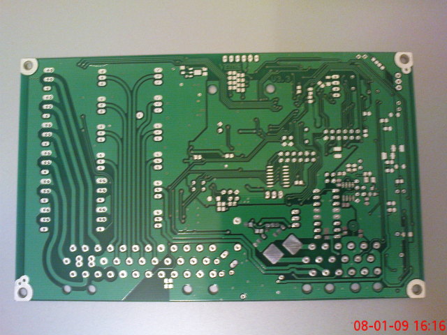

No i w koncu jest upragniona plytka :D. Wykonanie bardzo dobre. Metalizacja otworow, cynowanie miejsc lutowniczych, solder maska. Opoznila sie troche bo mieli sporo zamowien, ale juz jest oto ona :
