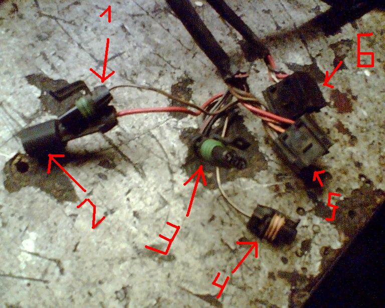

zmieniam kolektor z wtryskami na inny, ma ktos moze opis kabelkow ktory do czego podpiąć? Bo z tego co widze to moja stara wiązka jest nieco inna:/

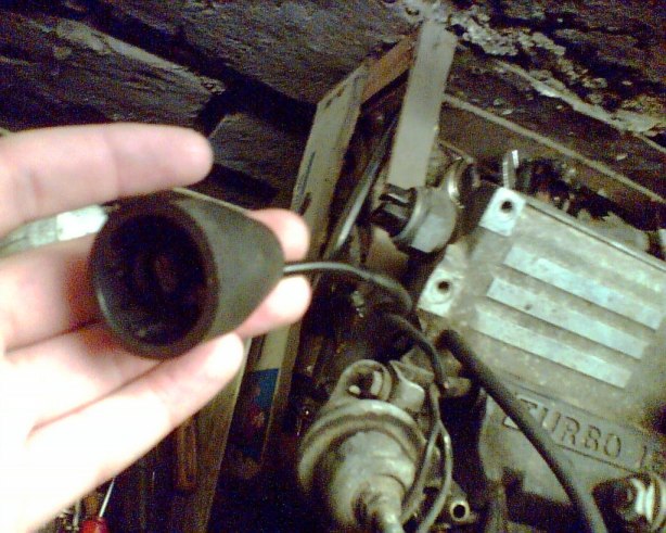

mouk80
Post autor: mouk80 »
do czego sie podpina to cos?
coś
coś
mouk80
a do czego te kable i wtyczki?
kable i wtyczki
kable i wtyczki

Post autor: DJ »
mouk80 pisze:do czego sie podpina to cos?
do tego czujnika z boku kolektora, który widać na tym zdjęciu.

mouk80
DJ pisze:
w tym miejscu?
Witam!!! A ten czujnik w kolektorze co jest na zdjeciu wyrzej od czego to jest ??? bo ja to mam odpiete(tak bylo jak kupiłem autko)
DJ
Posty: 32
Rejestracja: śr mar 28, 2007 8:28 am
Lokalizacja: Gdańsk
Post autor: DJ »
Odcinka przy przeładowaniu ponad ustaloną wartość doładowania. Pytanie dlaczego było odłączone :?:
Jak chcesz oszczędzić silnik lepiej żeby było podłączone, chyba że masz w nodze ogranicznik jak ja i dasz radę bez, ja tak muszę.
Mój zaczął odcinać przy 5ooo więc odłączyłem chama.
p.s. odnośnie tego czujnika, wie ktoś gdzie i za ile to można dostać :?:

Czujnik nadmiernego doładowania. Zabezpiecza silnik przed przeładowaniem odcinając zapłon. Jest un ustawiony na około 0,85-9 bara. Jak się podnosi ciśnienie doładowania to się go odpina.
No to juz wiem czemu byl odpiety:D Samochodzik byl wczesniej sprawdzany (chyba) na 1.2 bara i to chyba przez to. Z tego co zauważyłem to cisnienie doładowania (według wskaznika doładowania, orginalnego) pokazuje 0,9 - 1,0 bara. Podłącze go i zobacze co sie bedzie dziac:D. Ale to moze w przyszłym tygodniu bo narazie wnetrze rozebrane:D.

wsk pisze:No to juz wiem czemu byl odpiety:D Samochodzik byl wczesniej sprawdzany (chyba) na 1.2 bara i to chyba przez to. Z tego co zauważyłem to cisnienie doładowania (według wskaznika doładowania, orginalnego) pokazuje 0,9 - 1,0 bara. Podłącze go i zobacze co sie bedzie dziac:D. Ale to moze w przyszłym tygodniu bo narazie wnetrze rozebrane:D.
Nie podpinaj tego czujnika, będzie przerywać;).
Po to jest świnka i dodatkowy wtryskiwacz, aby nie stało się nic złego po odpięciu czujnika i podniesieniu ciśnienia doładowania:).
mouk80 pisze:a do czego te kable i wtyczki?
1 - pompa paliwa
2 - "+"
3 i 4 - do wiązki od Microplexa
5 i 6 - zwykłe przekaźniki, jak np. do świateł
mouk80
to do jednego moge ten stary http://unoturbo.pl/download.php?id=203 wlozyc i do drugiego taki sam dokupic?
Nie, takie są do sterowania pompą i prądem w 1.3T.
Potrzebny jest najzwyklejszy przekaźnik na 12V, jak do świateł, tylnej szyby ogrzewanej, etc.; po ok.10zł w każdym sklepie motryzacyjnym:).
Ok. To nie bede podpinał:D
