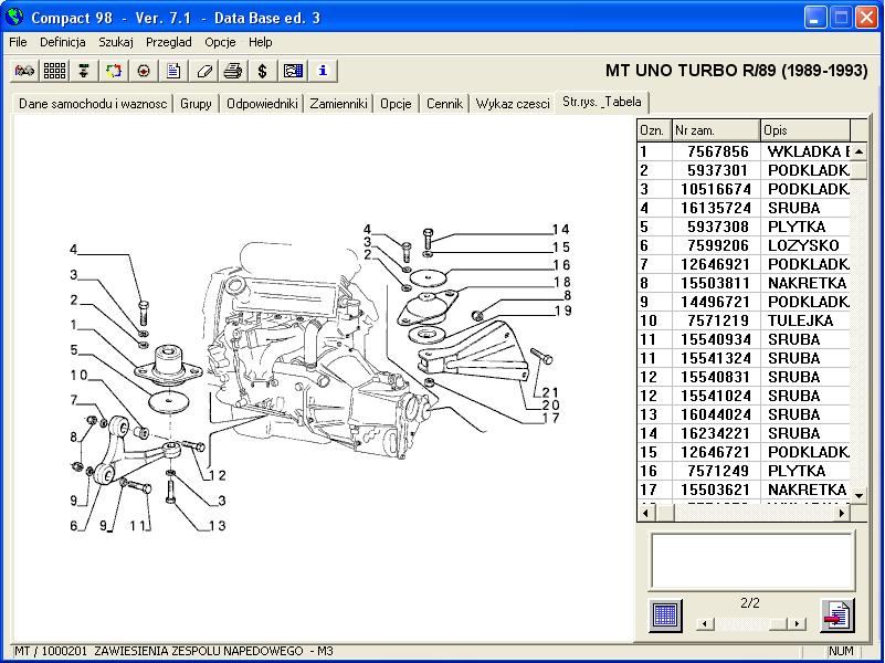

Otoz bylem ostatnio na przegladzie no i wyszlo ze poduszka silnika jest w slabiutkiej kondycji. Chodzi o ta pod silnikiem ktora widac jak sie zejdzie pod auto na kanale (nie ta po lewo od rozrzadu ani ta pod skrzynia) pojawila sie na allegro o TAKA no i nie wiem czy brac bo nie wiem jak to jest: czy wszystkie poduszki sa identyczne i roznia sie tylko miejscem zamocowania czy sa rozne zaleznie od miejsca mocowania (choc podejrzewam ze kazda jest inna). Jesli nie jest to ta ktorej potrzebuje, to jaka poduszka podejdzie
Myslalem ze moze z PGT by podpasowala

To jest poduszka od rozrządu.
Ty potrzebujesz poduszki pod skrzynię.

i w 1,3 i w 1,4 są 3 szt. na zdjeciu nie ma poduszki która jest od strony rozrządu. Ta z allgro jest od rozrządu
