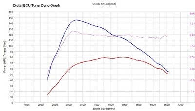

problem jest następujący, 170Nm na kołach przy 3000rpm po czym leci na łeb na szyje jakbym noge z gazu zdjął, 100Nm@5000rpm

jak wygląda bost?
Re: krzywa momentu
na mbc, 1,2b i spada do 1, robiłem tez testy na zdjetych wezykach to wiadomo ładuje ile sie da i pod koniec spada na 1,2b

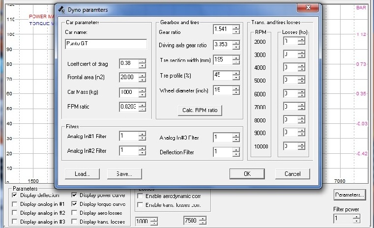

wklej wykres i podaj który bieg i jakie parametry aero wpisałeś

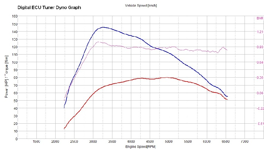

tak to wyglada

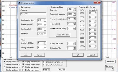

frontal area na pewno nie 20 m^2 , poszukaj w sieci ile wynosi . jak wpiszesz poprawnie tą wartoś oraz współczynik cx to odznacz na wykresie "enable aero corr" i będziesz miał wykres bliski prawdy
Re: krzywa momentu
ja mam ta opcje odznaczoną zawsze więc te parametry nie biorą udziału w przebiegu/wartościach na wykresie
chodzi o to ze samochód nie jedzie dokładnie tak jak wygląda ten wykres
Re: krzywa momentu
nie odznacz a zaznacz. wkradł sie błąd
