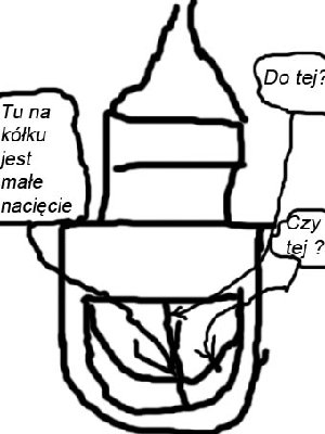

Dziś sprawdziłem czy to nie przepływka. Po odpięciu samochud zaczoł nierówno pracować gasnąć ale jakoś dałem radę się nim przejechać, no i całkowity brak mocy. Przy ok 4500 obr zaczoł szarpać i jak by pierdzieć i po chwilce troszke lepiej i to samo. Po podpięciu spowrotem szaczoł normalnie przyśpieszać (to znaczy jak wcześniej). Czyli pewnie to nie przepływka.
Czy trudna sprawa wymienić ten czujnik halla i ile by taki mniej więcej kosztował. Bo albo źle go ustawiłem albo jest zepsuty.
I pytam się jeszcze raz powinien być ustawiony na tej szybce na tą kreskę od góry do dołu szybki czy na tym mniejszym nacięciu?
Aktualne ustawienie czujnika na większą kreskę.
Re: Autodiagnoza
omagi pisze:Dziś sprawdziłem czy to nie przepływka. Po odpięciu samochud zaczoł nierówno pracować gasnąć ale jakoś dałem radę się nim przejechać, no i całkowity brak mocy. Przy ok 4500 obr zaczoł szarpać i jak by pierdzieć i po chwilce troszke lepiej i to samo. Po podpięciu spowrotem szaczoł normalnie przyśpieszać (to znaczy jak wcześniej). Czyli pewnie to nie przepływka.
Do tej z prawej strony (tej która jest skosem)
omagi
Posty: 160
Rejestracja: wt sty 11, 2011 1:44 pm
Miejscowość: Zawiercie
Re: Autodiagnoza
Post autor: omagi »
JARO_Cz-wa pisze:
Ok czyli do tej krótszej kreski na szybce xD A ja ustawiłem na ta większą. ( dwie są pod skosem, ta wieksza mniej a ta mala to jest prawie calkiem po prawej stronie)
