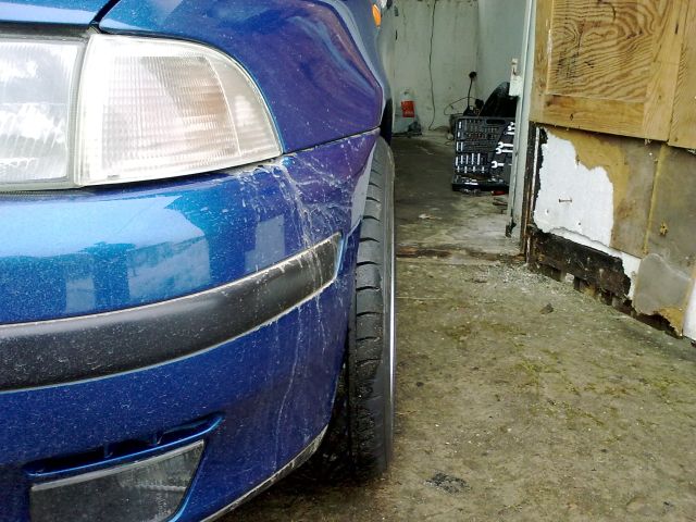

Dopiszę się do tematu bo mam pytania:
Powiedzcie mi jakie najmniejsze ET można wsadzić do PGT?? Mam felgi 7x15 ET 13 i szczerze powiedziawszy trochę wystają. Tzn na górze są prawie równe z nadkolem ale przy zderzaku trochę wystają.
Z góry dzięki za informacje.

Max ET zależy od felgi a konkretniej od jej szerokości. W przypadku 7" ET powinno oscylować w okolicy 20. ET13 ja u Ciebie już jest graniczne i zapala się czerwona lampka i pałecjantów

Te felgi jeszcze około centymetra wejdą w piastę bo teraz zachodzi tylko 2mm. Muszę przetoczyć 2mm felgę w piaście bo jest 56mm a w punto jest 58mm, ale to nie problem. Powiedzcie mi jak to się ma z prawem policją i ewentualnie z tyłu będzie bardziej wystawać czy może tak samo??

No mi sie wydaje, że to wystaje poza obrys pojazdu - czyli niezgodnie z przepisami. Przy pokonywaniu większych nierówności będzie przycierać o błotniki, ewentualnie gdy z tyłu siądą pasażerowie
