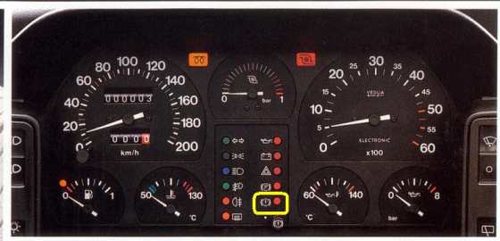

Post autor: mouk80 »
od czego jest ta kontrolka z wykrzyknikiem?
u mnie zapala sie podczas przyspieszania:)

Post autor: ostry »
od ręcznego chyba
mouk80
od recznego jest ta wyżej z P w kółku.

Post autor: kania_ »
plyn hamulcowy
u mnie zaswieca to niski poziom plynu hamulcowego (np. przy wytartych klockach)

kupilem klocki i plyn i bede przez weekend sie z tym bawil.
Ostatnio przy hamowaniu zaraz po nacisnieciu pedalu hamulca mi lekko sciaga auto w lewo. To moze byc spowodowane zbyt małą ilością płynu?
Raczej zapowietrzonym układem albo przycinającym sie zaciskiem

Post autor: lukasz1t »
W każdym samochodzie powinna być taka kontrolka, bo w sumie to jedna z najważniejszych :P Poza tym akurat w UT mk1 można sprawdzić czy działa naciskając ten przycisk poniżej (też wykrzyknik w kółku). Zwykle też jest tak że przy naciśnięciu tego gumowego kapturka na zbiorniczku płynu też powinna się zaświecić... 8)
