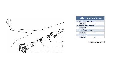

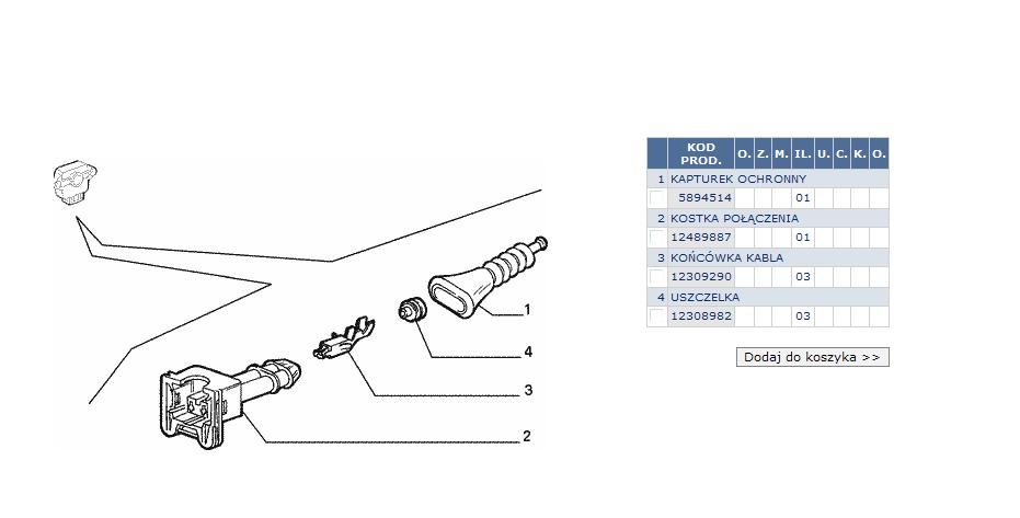

W ASOSil pisze: Co do wtyczek - pogodze się z tym. Te kable mam niektóre ponacinane delikatnie przy wtyczkach, więc im wymiana nie zaszkodzi na pewno, jak już się za to wezmę d; Pytanie tylko gdzie tanio takie ustrojstwa nowe dostać, jak gumki i wtyczki (;
Wtyczka 12489887 - ok 9zł/szt
Konektorki 12309290 - ok 4zł/szt
Uszczelka 12308982 - ok 6zł/szt
Gumka 5894514 - ok 10zł/szt
