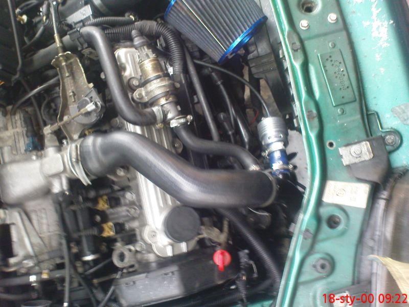

No wiec poskladane wszystko, po zlozeniu zagrzalem silniczek, na postoju podczas gazowania wygladalo wszystko obiecujaco. Wsiadlem do auta i na testowke. Drugi bieg 2,5 tys obr, ja mu w palnik, silnik zaczyna sie rozkrecac, turbo zaczyna ladowac do troche ponad pol skali(ok 1bar), zaczyna mnie wciskac w fotel.......nie trwalo to dlugo bo nagle gwizdanie ktore opisalem sie wczesniej sie nasililo, i efekt jakby turbo z pozycji ON przestawic na OFF, zasmierdzialo tylko spalinami i tyle, wrocilem do domu i pod maska cos takiego: http://www.youtube.com/watch?v=EMf_OhXyFAg" target="_blank" target="_blank" target="_blank" target="_blank
Tak wiec uszczelka do wymiany, lub\i luzne turbo. Pytank gdzie to najlepiej zrobic, czy jest problem z dostaniem takich uszczelek??? Najlepiej chyba wymienic wszystkie uszczelki w tamtej okolicy... Sruby do skrecania tego musza byc jakies specjalne, czy wystarczy nakretka samokatrujaca???
