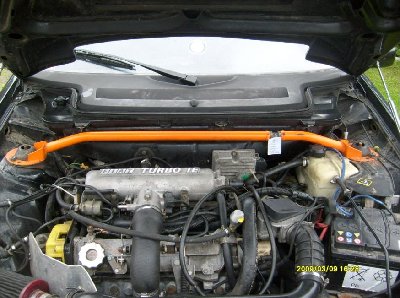

Ja zrobiłem sobie sam taką:
Ale tylko dlatego jest wygięta, bo przy prostej musiałbym przenieść zbiornik i zmienić dolot.
Zrobić prostą to żaden problem. Na dobrą sprawę to mogę nawet gdzieś w lipcu wykonać prostą, jak ktoś by chciał. :wink:

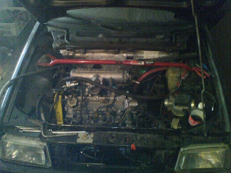

Re: Rozpórka w UT
Ja z przodu mialem, ale tez byla robiona, a tyl robilem sam, rorka od wody, blacha chyba 4mm albo 5mm, spawarka, wiertarka, pilnik, kontowka i 2 godzinki i jest, zreszta calkiem niedawno byl juz taki temat poruszany.
Jedno:
http://www.unoturbo.pl/viewtopic.php?f= ... rka#p20079
Drugie:
http://www.unoturbo.pl/viewtopic.php?f= ... rka#p15015
Troche licha jakosc ale nie mamnic innego pod reka :D :

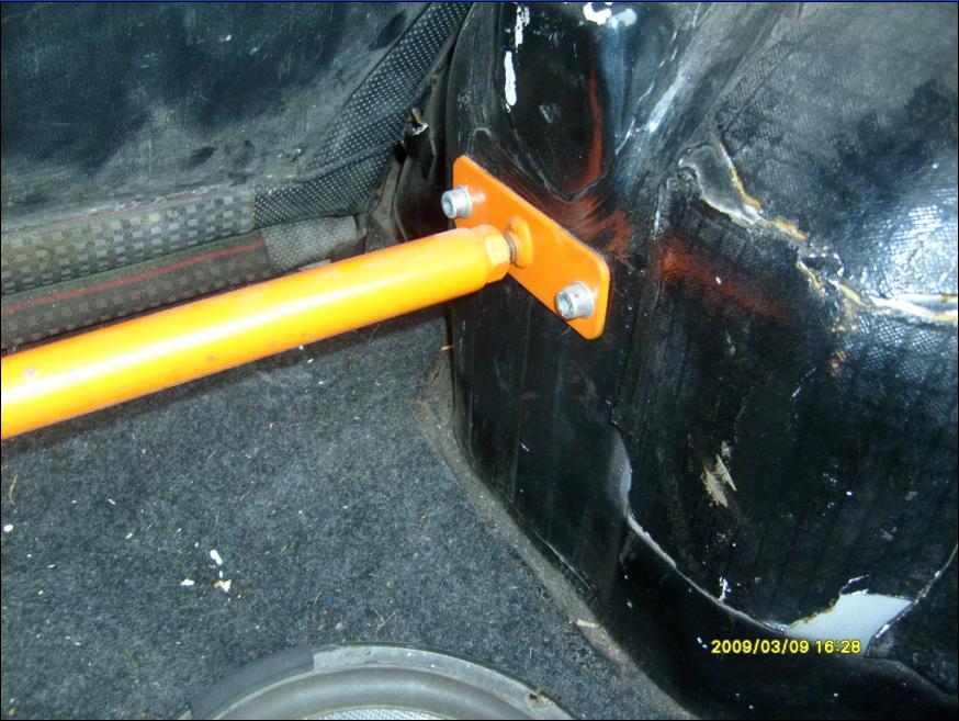

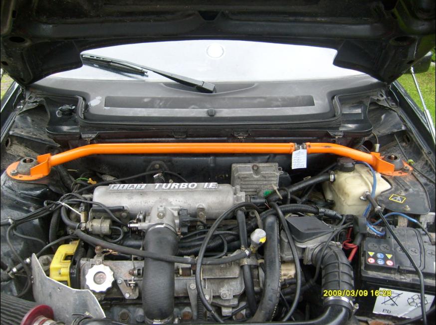

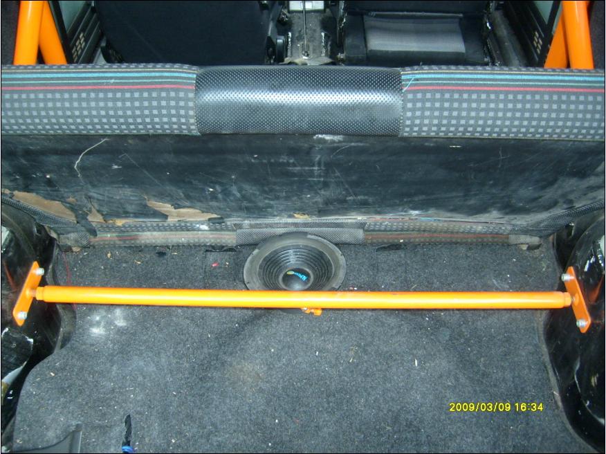

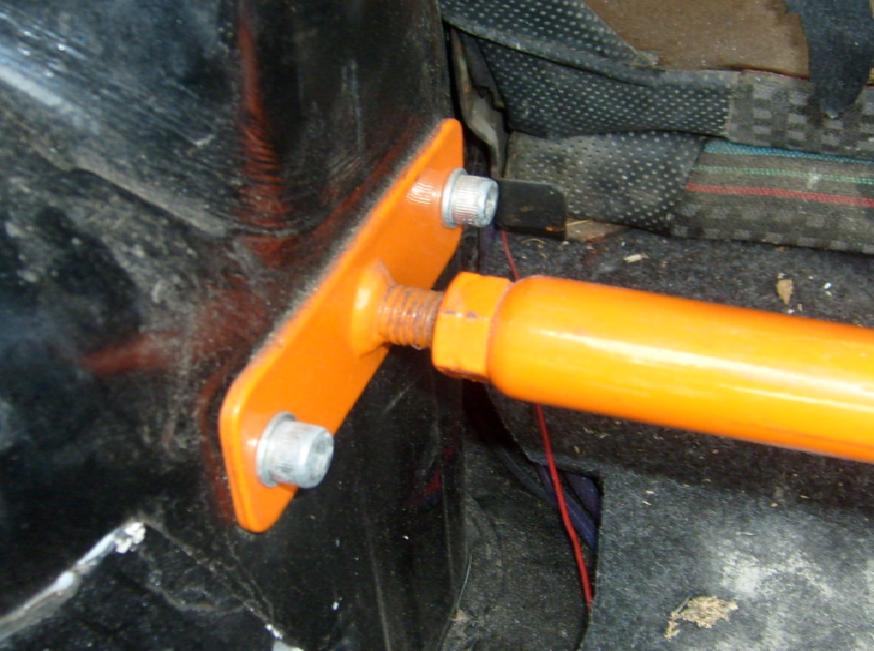

Ja posiadam cos takiego w swoim Ut :D
Re: Rozpórka w UT
Przód wyglada jak moja SPARCO a tył nie wiadomo ale możliwe ze też
