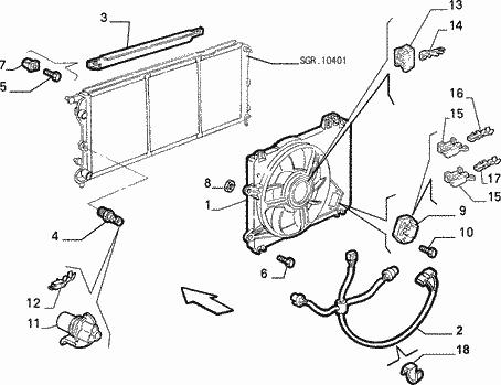

A wiec tak przyjechałem dzisiaj z miasta oczywiście PGT i po zgaszeniu auta zapalił mi się wentylator chłodnicy, to jest standardowe jeśli silnik się nagrzeje a ja już zgaszę auto. Zawsze po kilku chwilach gasł ten wentylator, a teraz przychodzę po 4 godzinach do auta i co akumulator padł, przychodzę do auta i okazuje się że akumulator zupełna śmierć aż ciepły, odpiłem akumulator, podłączyłem drugi i co się okazało, cały czas chodzi mi wentylator. Odłączyłem kość od czujnika( na zdjęciu nr.4) odłączyłem kable od opornika numer 9 i wentylator dalej chodzi, aż nie padnie akumulator. Co Panowie obstawiacie?? Co wyłącza wentylator w PGT??

Wychodzi na to, że masz jakieś zwarcie na kablach tych które znajdują się przy samej chłodnicy. Poszukaj na początku w okolicach wtyczki do czujnika nr (4) i ją samą też dokładnie obejrzyjSzefo444 pisze:...Odłączyłem kość od czujnika( na zdjęciu nr.4) odłączyłem kable od opornika numer 9 i wentylator dalej chodzi...

Chodzi mi o to czy ten czujnik nr 4 wyłącza wentylator bo może on się uszkodził.

tak, ale skoro piszesz że odłączyłeś od niego wiązkę i wentylator dalej pracował to imo w wiązce masz gdzieś zwarcie, tym bardziej że went jest sterowany masąSzefo444 pisze:turbomaniak pisze:A masz klime albo mialeś.

Z tego co widzę w eperze nie ma żadnych czujników włączających wentylator gdy włączę klime. Wydaje mi się że nie ma takiego czujnika, tylko gdy chłodnica się zagrzeje bardziej to wtedy opornik włącza go na drugi bieg.
Przyszedłem rano do garażu i zacząłem oglądać, wyciągam i przeglądam całą instalacje elektryczną, zobaczymy co to da, zastanawiam się jeszcze czy nie wyciągnąć rozrusznika i zajrzeć do kabli alternatora. Bo borykam się jeszcze z problemem w czasie wilgoci gdy jest deszcze, ale to w innym wątku opisałem.
Wymienić termowłącznik wentylatora czyli numer 4 na zdjęciu wyżej??

Przeczytaj raz jeszcze mój poprzedni postSzefo444 pisze:...Wymienić termowłącznik wentylatora czyli numer 4 na zdjęciu wyżej??
