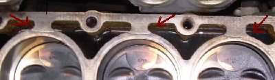

rozebrałem silnik i mam do was pytanie, moje tłoki maja wgniecenia jak na zdjeciu
co jest tego przyczyna bo chyba nie jest to normalne? rozumiem ze tłoki do wyrzucenia?

Re: zmiana głowicy
te "wgniecenia" to normalna sprawa
to są wyżłobienia na zawory
Re: zmiana głowicy
"Wgniecenia" sa na zawory a blok nadaje sie hute
