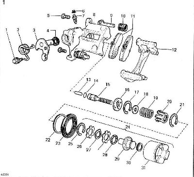

pytanie jest proste - co w co?
niestety zaciski dostałem w 2 pudełkach już rozebrane i nie za bardzo wiem gdzie wchodzi który element

założyłem 1,2,3,4, następnie 13, 14, 15, 16, 17, 18, 19, 20 a pkt 21 założyć się już nie da
do tego zaciski nadają się do ponownego malowania

Da się ale trzeba dość solidnie docisnąć.

Jak Ci sie nie pali to daj goofrowi i bedziesz mial zlozone

http://forum.tempra.org/topics50/zacisk ... t18687.htm" target="_blank" target="_blank" target="_blank
http://forum.tempra.org/topics63/poradn ... t18734.htm" target="_blank
rurka i ścisk rozwiązą twój problem.
