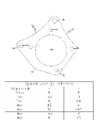

Jakby coś to mam rysunek w auto cad tej blachy. :wink:

Rysunek w auto cad mam do zacisków UT tylko to jest rysunek 2D.

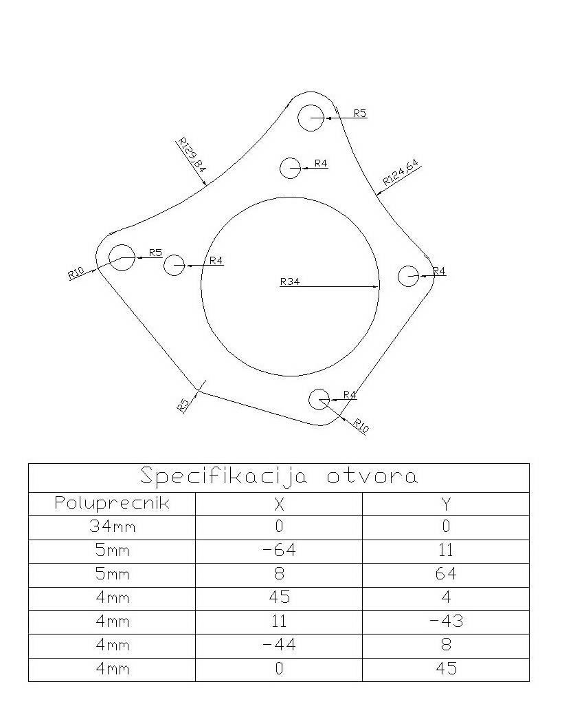

Chodziło mi o takie dodanie !!!
Edit:
Otworzylem to i wydaje mi się że podane rozstawy są złe. Złe tzn rozstaw między otworami gdzie przykręca się jarzmo ma 87 mm a nie 90mm. W tej sytuacji chyba dziś zdejmę ta blachę i zrobie rysunek od nowa dla 100% pewności.

Rzeczywiście, masz rację, ale kurcze robiłem wszystko na podstawie tego rysunku:

Zamieszczam poprawiony rysunek, teraz już powinno być OK. :wink:

gajos3 pisze:Zamieszczam poprawiony rysunek, teraz już powinno być OK. :wink:
Ten wspornik też jest zły. Dziś rozebrałem hamulce i zrobiłem prawidłowy wzór + taki do tarcz 240 mm
Grupość wspornika 6,5 mm

Jak to sie montuje? Miedzy co a co? Dlaczego te cztery otwory fi=8 sa tak a nie inaczej rozmieszczone. Poza tym to nie ma podanym odleglosci miedzy nimi.
Kurcze, no to ktoś zrobił błędny rysunek, a ja się nim posłużyłem. :twisted:
W jakim Auto CAD robiłeś ten rysunek? Bo mi 2004 wywala błąd że jest niepoprawny format. Możesz jakoś to zapisać żeby starsze wersje odczytywały rysunek? Bo pewnie masz nowszą wersję.
