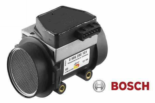

Witam,ma ktos moze namiar na przeplywomierz do punto GT,oczywiscie nowy.Z gory dzieki.
Re: Przeplywka-PGT
najlepiej szukać po numerach na przepływce, takie same montowano w audi i innych autach

Re: Przeplywka-PGT
oryginał
0280212024 BX HLM-2-18
Ten sam model występuje w Hyundai'u Scoupe 1.5T

Witam .
Czym różnia się przepływomierze które dj_o określił jako "pasują" od oryginału ?
Konkretnie chodzi mi o model BOSCH 0280212016 z VOLVO bo jest najłatwiej dostępny . Wszystkie wyglądają tak samo a jadnak czymś muszą się różnić skoro mają inny numer katalogowy .
Obawiam się czy zamienniki nie mają trochę innych parametrów co może skutkować nieprawidłowym składem mieszanki lub innymi problemami niebezpiecznymi dla silnika .
Mechanicznie wszystkie zamienniki pasują ale czy nie mają trochę innych parametrów elektrycznych ?
Jest może gdzieś tabela z parametrami elektrycznymi przepływek BOSCH-a ?
Pytam bo mam dziwne objawy i może to być wina przepływki więc chcę wiedzieć czy mogę bez problemu zastosować zamiennik z VOLVO czy wiąże się to z jakimiś problemami .

Re: Przeplywka-PGT
Odpowiedź jest prosta - przepływomierz w punto gt oparty jest na układzie Bosch HLM 2 -18. Przepływka z volvo z końcówką 016 jest oparta na tym samym układzie i podaje takie same wartości - dlatego samochód jeździ na tym normalnie, afr jest taki sam jak przy przepływomierzu z gt.
Różnice w tych dwóch przepływkach, to obudowa bez śrub na mocowanie przepływki. Mierzone, sprawdzone empirycznie, potwierdzone katalogami.
Jeden warunek - przepływka musi być sprawna, a ten cudowny gorący drut jest najsłabszym elementem.

Re: Przeplywka-PGT
Dzięki za informację dj_o .
Ale przepływka z Volvo też posiada otwory na śruby mocujące . Więc dlatego pytam czym się różnią .
Czy przepływka z Volvo ma taki sam pinout jak oryginał ?
Według zdjęć z katalogu BOSCH-a wizualnie przepływki sa identyczne ale mają inny numer katalogowy i cenę więc na chłopski rozum powinny czymś się różnić .
Zastanawiam się czy oryginał nie ma przypadkiem jakiejś dodatkowej funkcji ale nie mogę nic znaleźć na ten temat .

Re: Przeplywka-PGT
Czasami jest tak, że producent wypuszcza serię dedykowaną pod dane auto i jak już auta nie produkują lub lata produkcji się nie zazębiają to robią nowy produkt ewentualnie zostaje wypuszczona nowa poprawiona wersja nie krosująca się z starą. Tak np jest z tarczami hamulcowymi do UT. Jak sprawdzałem tarcze Brembo w katalogu IC do UT na przód czyli 240 mm to pisało ze tylko do UT a potem znalazłem o dokładnie tych samych wymiarach w Palio z innym nr katalogowymi Brembo. Ewentualnie wystarczy, że coś inaczej zostało zaprojektowane i już bedzie inny nr.

Re: Przeplywka-PGT
Mea culpa, 016 to faktycznie to samo co 024, natomiast jest kilka takich, które tych otworów nie mają, a posiadają ten sam układ HLM-2-18.
Jak dobrze się rozglądniesz, to zobaczysz że są również wersje ze śrubą do regulacji zawartości CO, te posiadają już inny układ.

Re: Przeplywka-PGT
Przeplywomierz VW 0280213021 BOSCH taka podejdzie napewno?

Re: Przeplywka-PGT
to ten z volvo BOSCH 0280212016 ma inny czujnik w środku

Re: Przeplywka-PGT
halogen0 pisze:Przeplywomierz VW 0280213021 BOSCH taka podejdzie napewno?
panowie niech ktoś mi wytłumaczy o co biega z tymi przepływomierzami
bo ten wyżej co kolega pisał kosztuje orginalny boscha 590zł sprawdzane po tym numerze 021906461 a ori fiata bosch to lepiej ceny nie wymieniać
edit
teraz tak patrzyłem to do vw jest kilka modeli i nie wiadomo czy to dokładnie to samo
